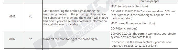

Nice, du skulle kunna använda probe funktionen och proba mot plåten för att hitta rätt avstånd från plåten.

Så gör jag på min trä fräs, och det fungerar bra. Här måste jag ju ha en startsignal till plasman också. Får testa lite olika metoder för detta.
