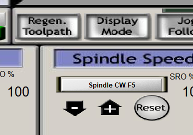

Skriv in ett varvtal i MDI tex s12000 och gå tillbaka till Run sidan och klicka på Spindle CW och spindeln bör då gå på halvfart.
Öka till 24000 och den bör då gå upp till max. Om den går ned istället så bör du bocka i Active low i motor outputs för spindle pin.
