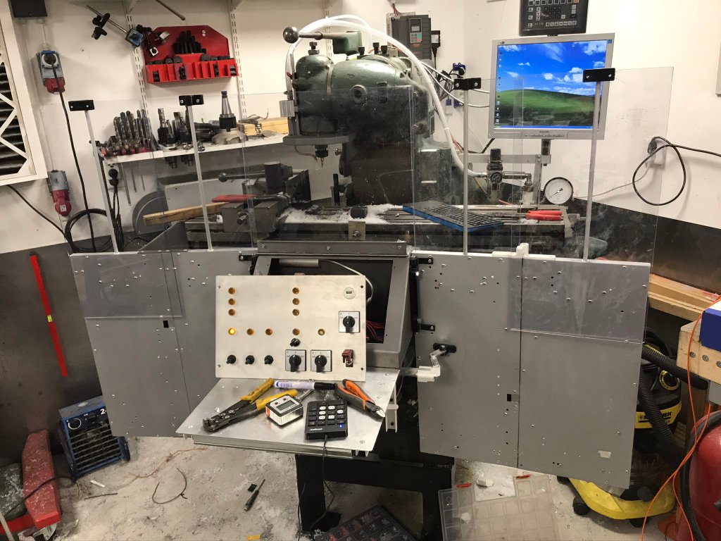

Håller på och CNC konverterar en gammal knäfräs, typ bridgeport storlek.
Skruvarna är slut så tänkte byta till moderna kulskruvar men känner mig osäker på storlek.
Nuvarande Y skruv är t.ex ca 40-50mm yttre diameter och axeln har en slaglängd på ca 230mm, skruven kanske är runt 500-600mm.
X som också ska bytas är runt 1300mm lång och ca 40mm även den.
Behövs verkligen så stora grejjer om man går över till kulskruv eller kan man klara sig på mindre ytterdiameter?
Vad ska man ta i beaktning?
Tacksam för hjälp med att återuppliva denna gamla klenod. :D

Ja man behöver samma storlek på skruvarna skulle jag säga, möjligtvis kan man klara sig med mindre då dessa är ythärdade och borde vara något styvare.
Så om du vill behålla samma funktion och kunna köra lika stora verktyg och lika stora skär som är max på den nu så skulle jag säga att du behöver ungefär samma storlek.
Frågan är om det får plats, kulmuttrarna är ju lite mer skrymmande än de som sitter där nu förmodligen.
