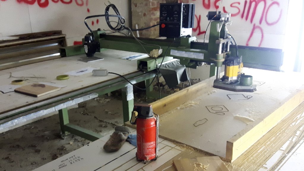

Hejsan!
Håller på att konvertera en gammal hemmabyggd optisk fräs till en cnc styrd plasmaskärare men har nu fallit på elektroniken. Jag har försökt leta info men inte blivit klokare, jag tror mig ska ha servomotorer men är inte helt säker. Har tittat på en Simplex motion hub här på jbcnc men undrar om den skulle passa med mina motorer? Det som gör mig osäker är att mina motorer har 4-poliga kontakter och på simplex motion huben har 8. steg motorer har väl vanligtvis 4? Och skulle det räcka med simplex motion huben som styrning? Alltså att koppla den till en PC med Mach3 och sedan är det bara att köra?
Mina motorer är av märket Dynetic systems, DC servomotor tach står det.

Det ser som att du har DC servos med tachometer och visst går det att leta upp dc-drivare till dem men jag skulle nog rekommendera att du byter ut dem istället till stegmotorer eller hybridservon för det är inte helt enkelt att få det att fungera bra, samt att man kanske inte vill lägga en massa pengar på gamla motorer.
Simplexmotion huben är bara för deras motorer och innehåller egentligen ingen servodrivare utan bara ett i/o-kort och ett nätagg, deras motorer har inbyggd drivare vilket inte dina har.
Hur stor är maskinen och har du någon bild på den så kan jag rekommendera motorer till den?

Tack för snabbt svar! Har försökt ladda upp bild men säger bara att den är för stor. Men maskinen är ca. 3x1,5 meter och tung så jag tror det skall vara ganska stora motorer. Fast dem som är där nu så går genom en "reducer" som det står, en slags växellåda kan man säga. Känns enkelt med simplex motion, kanske man skulle satsa på paketet med 3st motorer

Nu fick jag in några bilder. inte så bra kvalitet men kanske ni ser något...

Runt 8Nm stegmotorer/hybridservon ser ut att vara lagom till X och Y.
Går det att se hur långt axlarna rör sig per motorvarv?
Sen är ju frågan om hur det går att passa in de nya motorerna i växellådorna, stegmotorer kan jag beställa med rätt axeldiameter men flänsen kommer förmodligen inte att stämma.
Rent spontant känns simplexmotions SM100A motorer för små till en sådan här maskin, men visst det är ganska hög utväxling 34:1 så det kanske fungerar.
