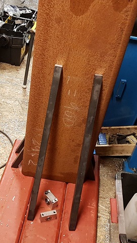

Då ekonomin inte tillät att köpa en större fräs färdig tvingas jag nu bygga en egen från scratch.
Tanken är att återanvända bordet från min BF30 samt lite linjärskenor och vagnar. Allt annat kommer byggas från scratch såsom underdel, torn osv.
Vi börjar här.
Vi börjar här.

Re: Bygge av ny större CNC-fräs
Spännande! vad är det för dimension på den grova profilen? vart hittar man sånt?
Mvh Victor
Mvh Victor
Intressant!
Det ser ut som en rejäl balk, vad är det för dimension på den?
300x200x12.5 900 lång
150x100x10 800 långa x 3
Den stora var lite tung att gå runt med själv.

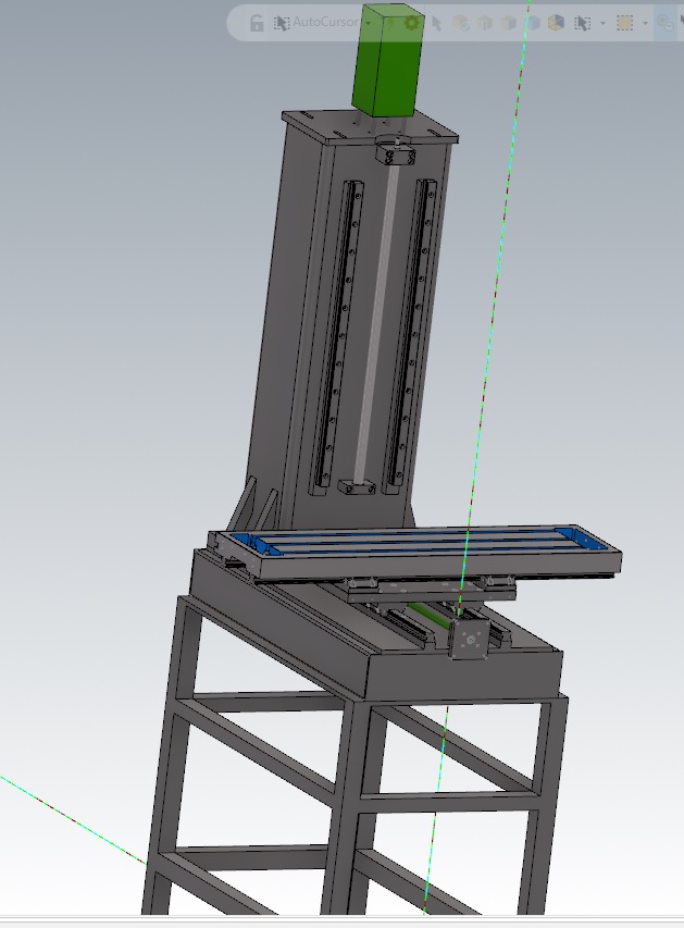

Gjorde 2 lagerfästen till Z också... hoppas kunna svetsa ihop allt snart.

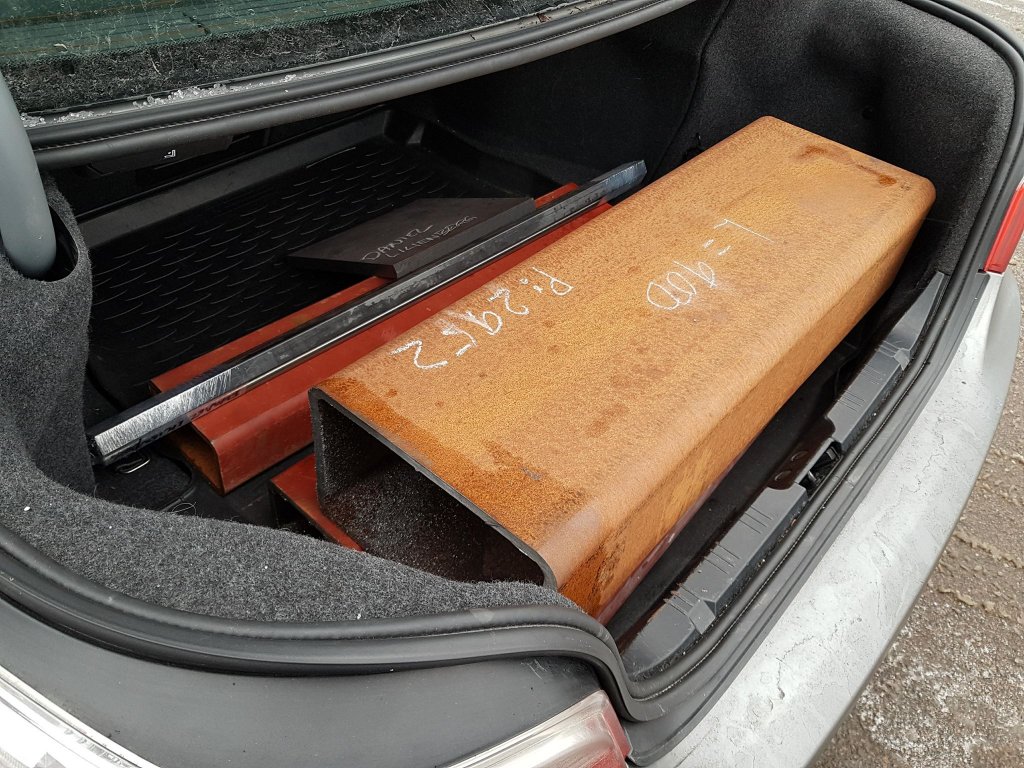

Såhär tänkte jag göra den numera...
- Attachments
- 1.jpg (94.77 KiB) Viewed 35395 times
Det ser ju riktigt nice ut!
