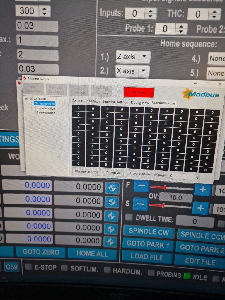

Hej, jag kopplade kreskort till rs485 och jag här fått signaler men viet ej hur skå ser ut macro om man skå läsa modbus register exempel plats 20?
Min inställningar ser ut så:

Posts: 206
Re: Brother TC218
Post by admin » Thu Mar 28, 2024 8:18 am
Code: Select all
ushort value = 0;
if(exec.GetModbusregister(20, out value)) //om modbus returnerar nagot
					//använd value till vad du vill
				else
					exec.AddStatusmessage("Error modbus register");
Så här skulle det kunna se ut.
