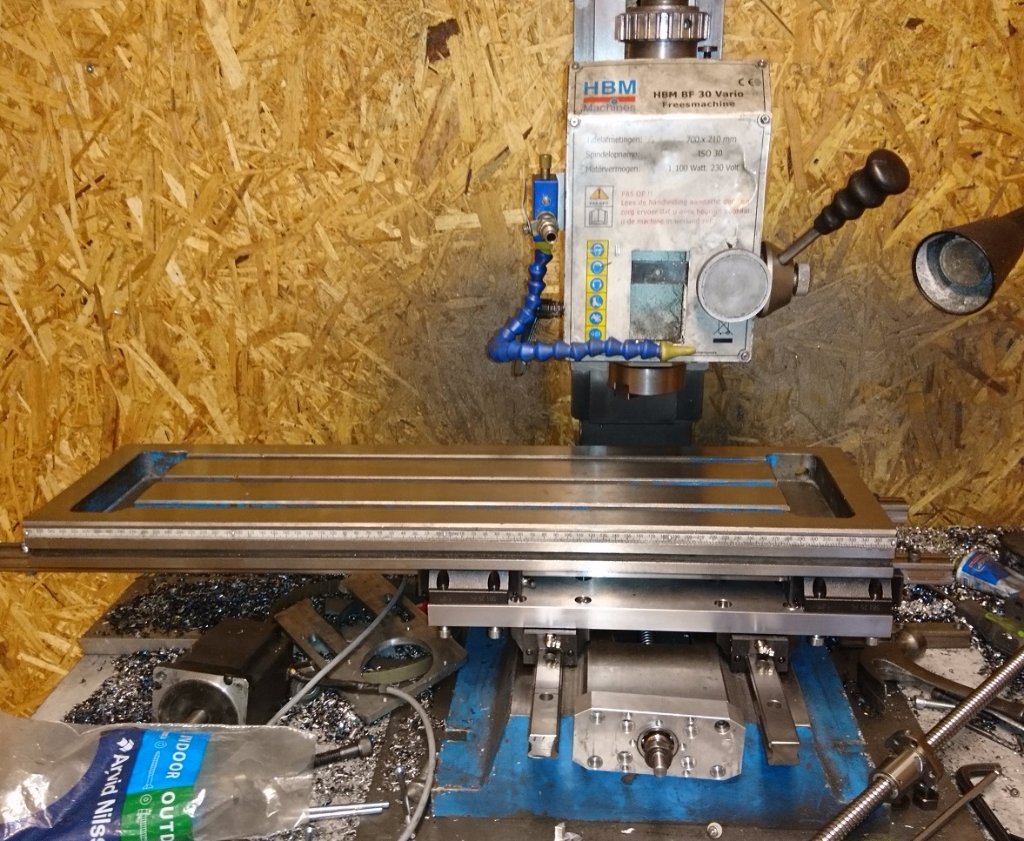

Post by mr_ping » Thu Apr 27, 2017 9:28 pm
Den är nu planslipad. Provmontering i helgen.
Har räknat fram att det borde bli 410mm X och 210mm Y. Ev kan jag få ut lite mer men stabilitet är main prio.
Hur jag gör med Z återstår... Kommer köra den as is tillsvidare men funderar på att fräsa en egen fyrkantssolid själv i framtiden.

Post by mr_ping » Tue May 02, 2017 10:17 am
Har provmonterat bordet nu på X men saknar kulmutter. X bordet gick lite trögare än Y så jag får fundera på om jag ska mäta om och flytta isär skenorna lite. Enligt skjutmåttet sitter dom på 106.70mm och ska egentligen vara 107.0mm. Är säkert detta som spökar.

Post by mr_ping » Mon Jun 05, 2017 6:53 am
Har provkört lite nu och dragit alla skruvar. Behöver fräsa ut ett nytt lagerhus för Y som sitter snett som ni ser på bilden och är lite för stort.
Backlash ligger nu på 3 resp 4 hundradelar på X och Y. Finishen har blivit bättre på de sakerna jag fräst samt att vändglappet är likadant vart jag än är på bordet, vilket var målet.

Post by admin » Mon Jun 05, 2017 6:59 am
Nice, men lite mycket vändglapp ändå tycker jag, synd att jag inte bor närmare dig.

Post by Palle » Thu Jun 08, 2017 4:51 am
Tänkte också på det. 3-4 hundringar är ju tokmycket :(

Post by mr_ping » Tue Jul 25, 2017 9:50 pm
X och Y har fräscha muttrar (enkel). Z som fortfarande körs på gejder bråkar ibland och fästet från kulskruv till huvud lossnar ibland. Ganska irriterande.. Får hitta på nåt nytt där.
