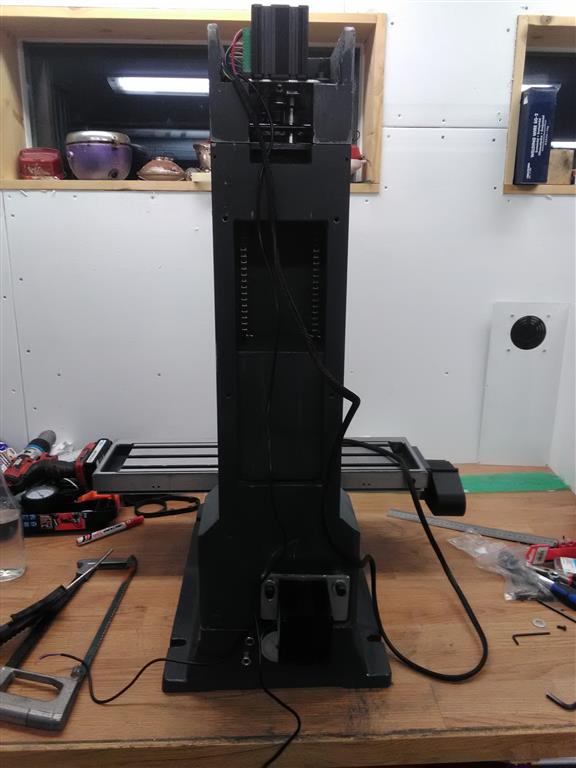

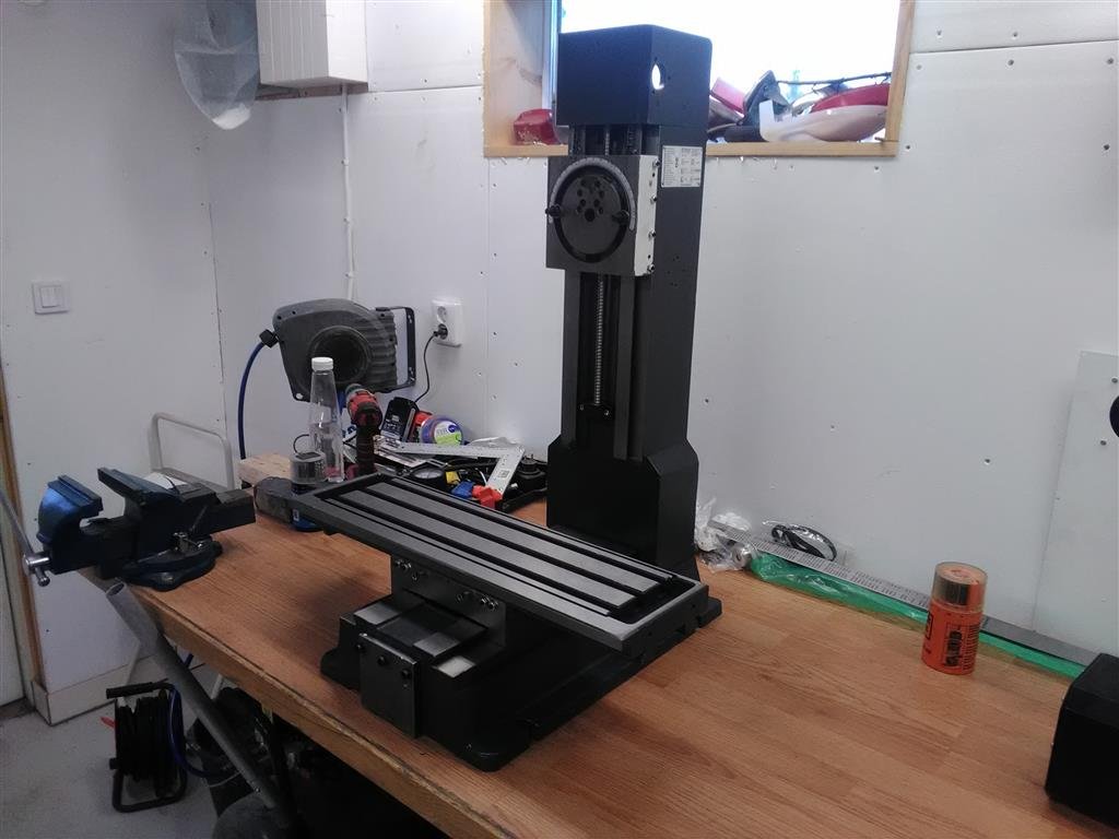

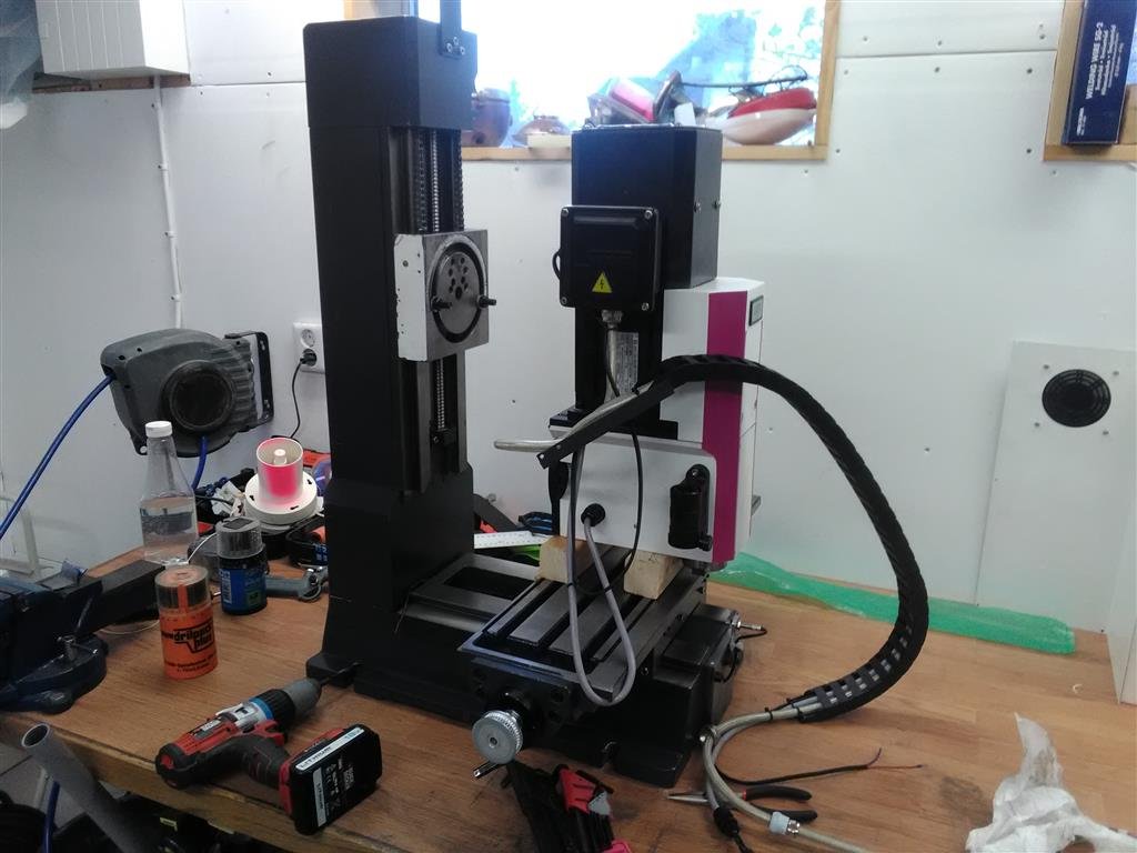

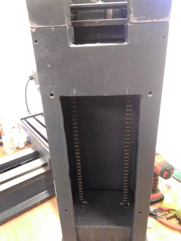

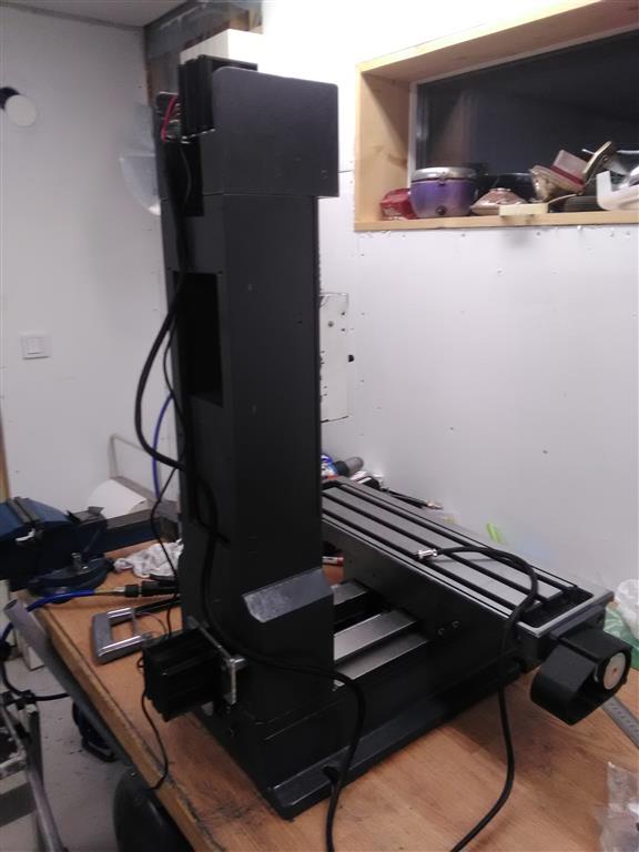

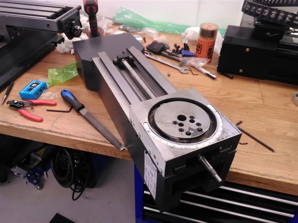

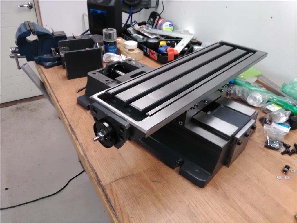

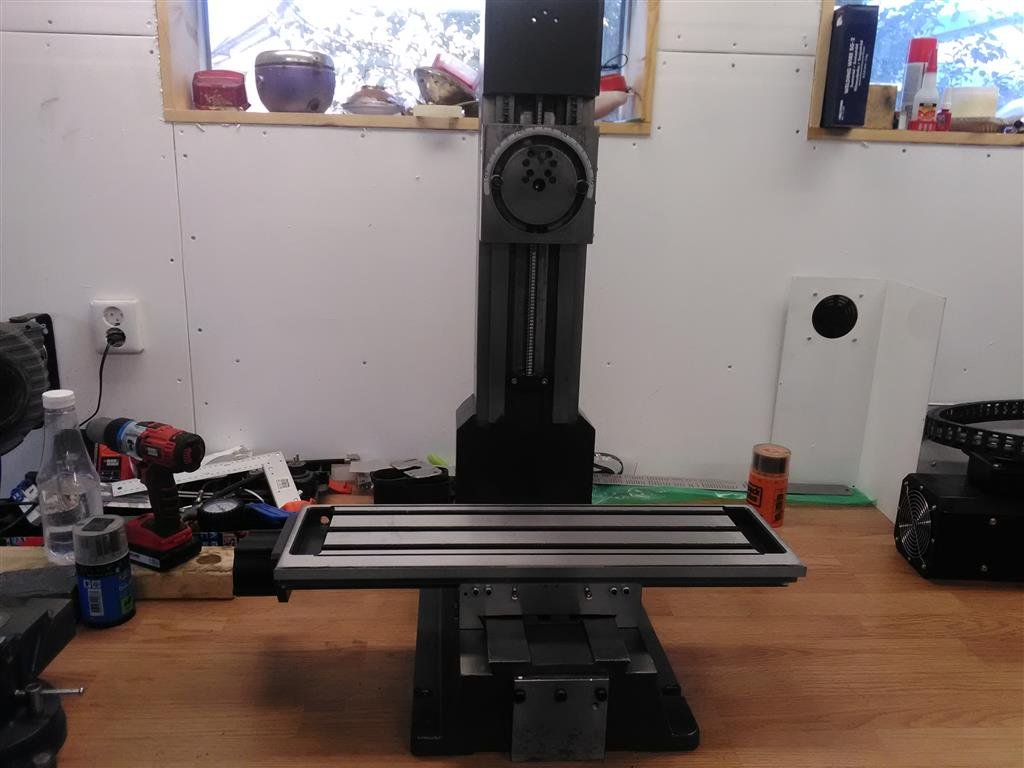

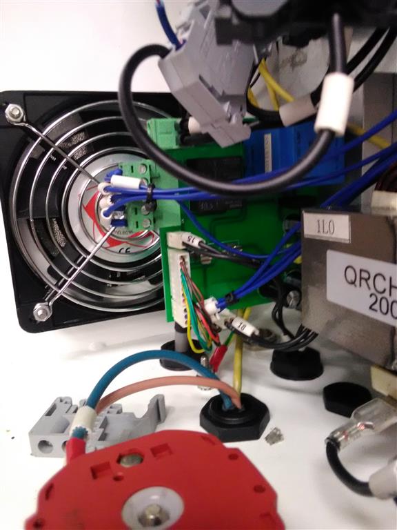

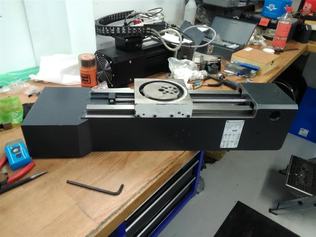

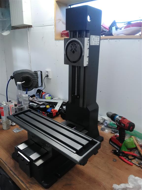

Jag tänkte dela med mig av vad jag har gjort för att få en CNC-fräs till mina hobbyprojekt i mitt garage.
Jag har använt mig av en Optimill MH25V bänkfräsmaskin. Jag valde denna för att den är relativt stadig och den tar inte mycket plats. Den har en hyfsat bra spindel med BT30 kona samt steglöst varvtal upp till 4000 rpm. Till CNC drivning valde jag simplex motion paketet. Jag tycker att simplex servomotor är en mycket smart lösning. Eftersom motorerna varvar ända upp till 6000 rpm, valde jag att växla ned dem 3 gånger, vilket i sin tur ger mer vridmoment på kulskruvarna. Jag kan ändå få ganska bra fart på matningen.
I länken nedan finns några bilder samt videos som visar första testet med lite "luftfräsning".
https://1drv.ms/u/s!AkfgDf29Z20-nZZM0kE ... Q?e=4QdaI8
Nu väntar jag bara på skruvstycke, spänn-järn och utrustning för kylvätska så att jag kan börja fräsa på riktigt.

Kul att du delar med dig Joakim!
Ser snyggt ut, smart att sätta y-motorn på baksidan!

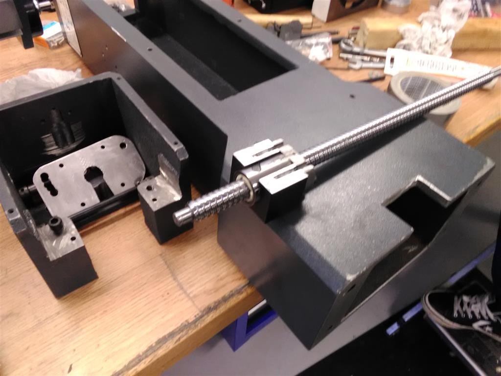

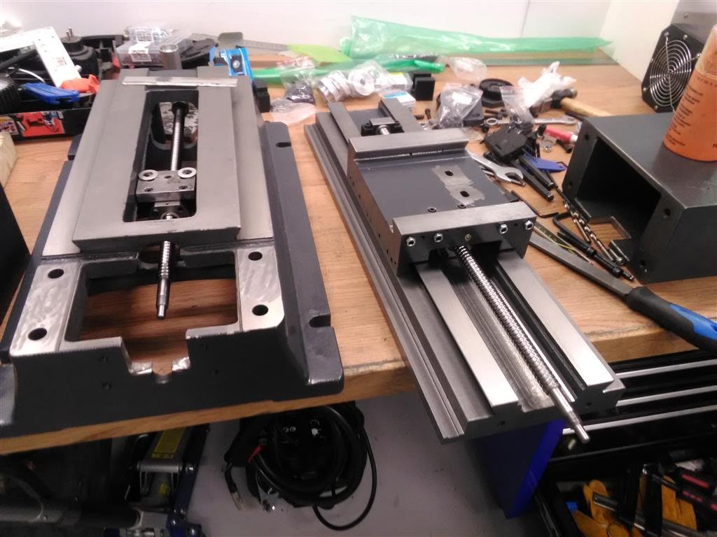

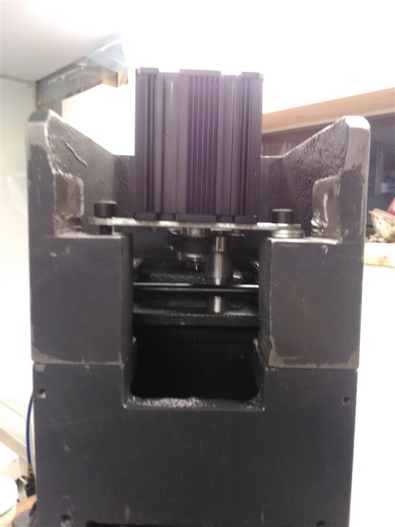

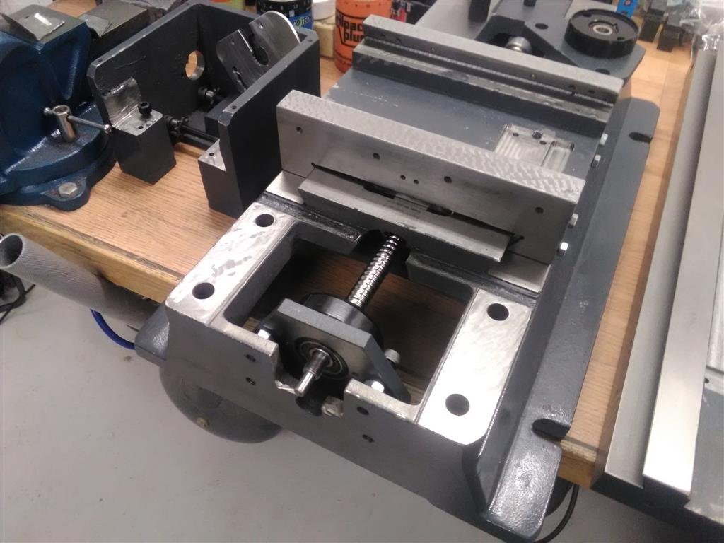

Sitter med samma maskin och planerar min konvertering. Har inte plockat isär min i så små bitar som du ännu.
Funderar på Z-axeln, har du dimensioner på de lager som sitter där? Går det rakt av med en 16mm jbcnc-skruv med 12mm-ände och nerslipad skruv?
Mvh
Martin
madCAM
Posts: 9
Joined: Tue Nov 24, 2020 4:01 pm
Re: Optimill MH25V med simplex servomotorer
Post by madCAM » Thu Jan 14, 2021 3:36 pm
Hej Martin,
Det funkar med alla vinkellager som satt på originalskruvarna. Däremot så behövs det fräsas undan lite i stativet för att få plats med kulskruvarna. Även om man kapar av flänsen på kulmuttern så måste man fräsa undan 3-4 mm i Z-stativet. Jag fick även använda lite vinkelslip för att få plats med remhjulet för Z-skruven.Om du vill så kan du få mina 3D-modeller på hela maskinen där jag har modellerat in alla bearbetningar av Z-stativet, bordet och Y-blocket.
Mvh,
Jocke
