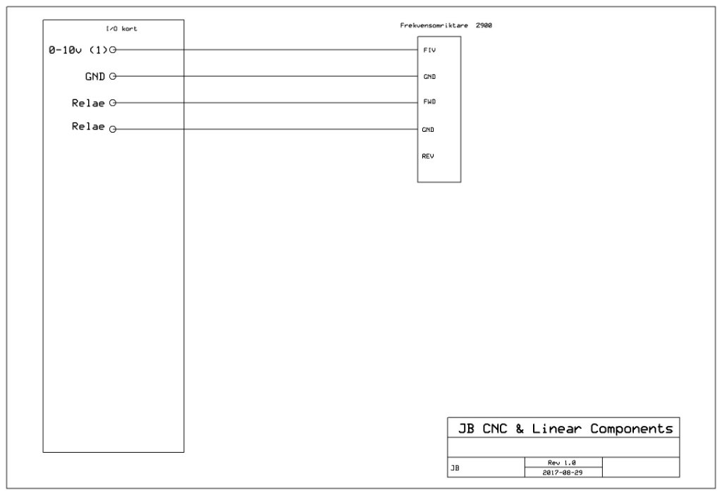

Jag kan inte lista ut hur jag ska koppla ihop mitt I/O kort med min frekvensomriktare. :?
5v och 12-24V är kopplat till kortet, och alla drivare fungerar.
Finns det någon som kan ge mig lite tips?

Har du sett denna på frekvensarens artikelsida och nedladdningsbara filer?
Z900_0-10v_on-off (3).jpg (26.63 KiB) Viewed 18887 times

nej, det har jag inte.... :oops:
tack för tipset!
