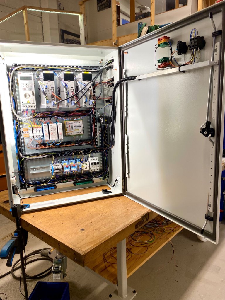

Jo, så var tanken. Ha dem så långt ifrån varandra som det praktiskt är möjligt
Posts: 207
Re: Supermax YCM 1 1/2 - VS
Post by admin »
Ok, vi brukar sätta det som är känsligast längst upp och det som stör mest längst ned (förutom säkringar och sånt då) men det gör kanske ingen större skillnad.
LOLA-Christian
Posts: 24
Post by LOLA-Christian »
Ajdå, tvärtemot hur jag tänkte - och nu har jag kommit en bit på vägen så kan/vill inte ändra…..
Får hålla tummarna ;)

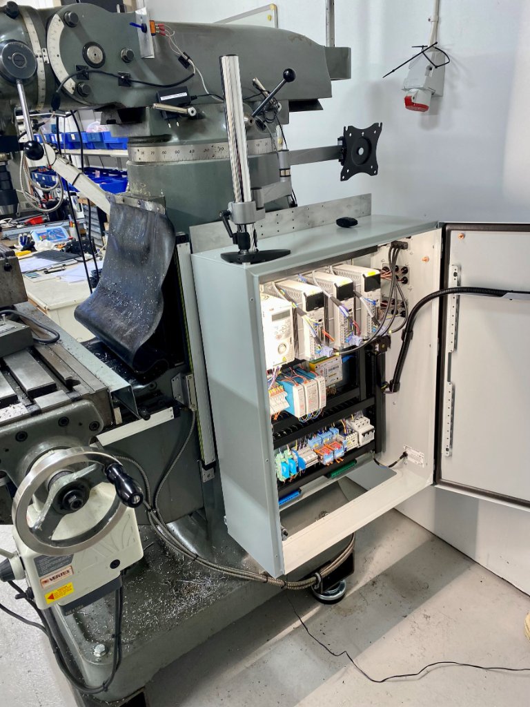

Sådär...., äntligen är alla (?) kablar kopplade inne i skåpet.
Testat med spänning, allt funkar som det är tänkt (1 (!) kabel kopplad på fel plint ;)) - skönt!
Nu skall jag torrköra hybridservo och spindelmotor........
Posts: 207
Post by admin »
Ser fint ut!
Trångt blir det som vanligt också :)

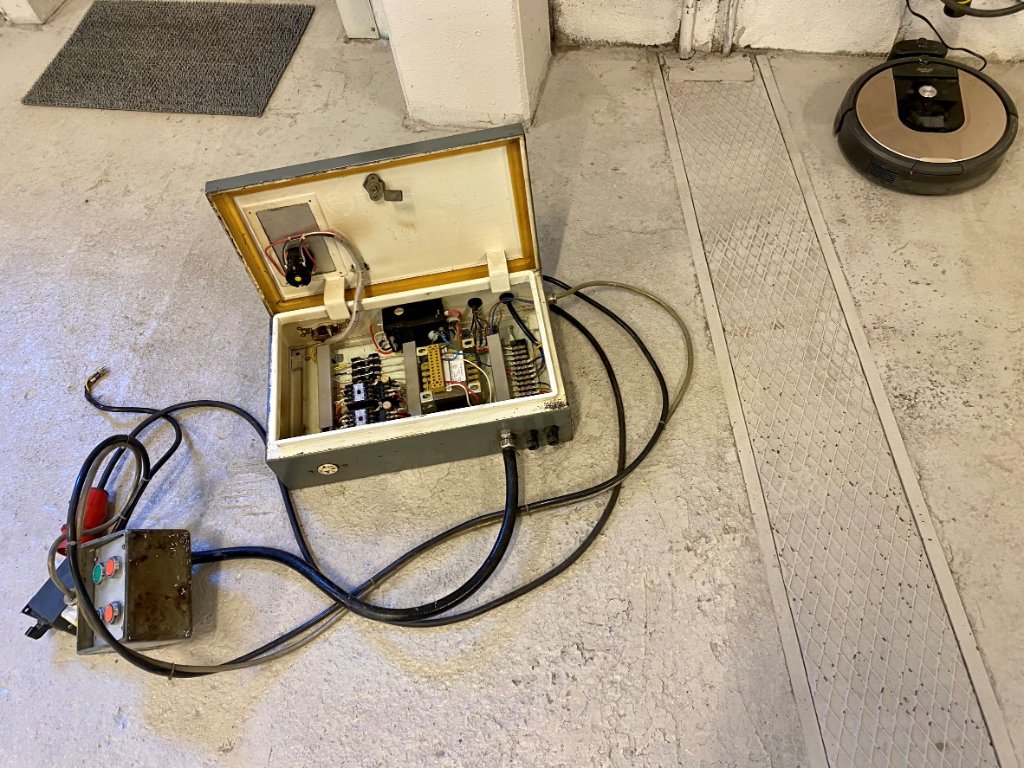

Sådärja, bort med det gamla......
Och in med det nya :).......
Posts: 207
Post by admin »
Nice ser proffsigt ut!

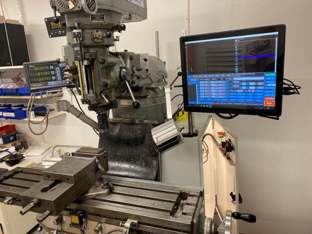

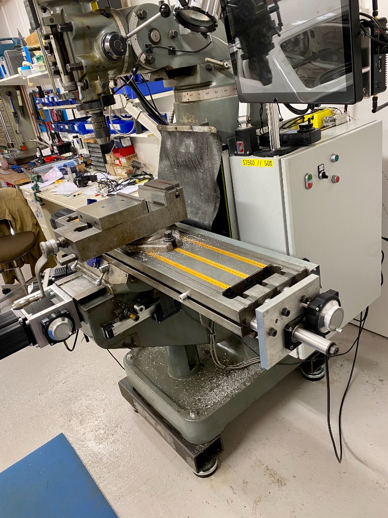

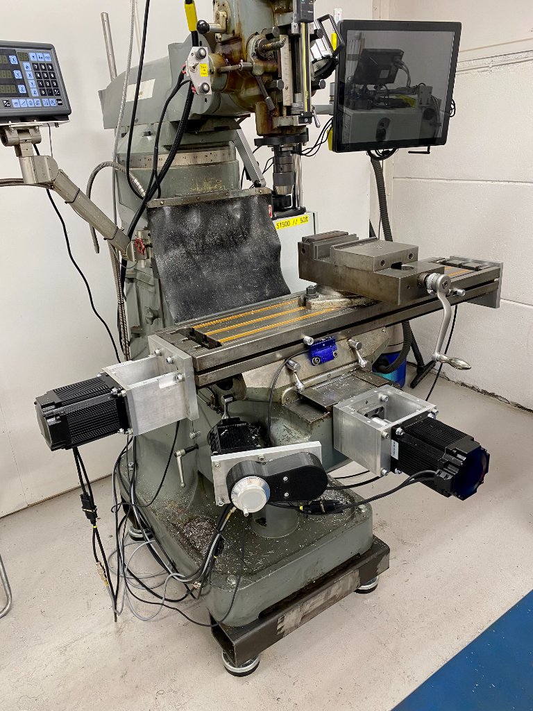

Då var det mesta på plats, det som återstår är att byta ut trapets mot kulskruv.
Det fungerar (imponerande!) bra med back-lash kompenseringen så med kulskruv blir det nog super-bra :D
Men, jag är novis map på CAM, och undrar om det finns någon i min närhet (Åmål)
som skulle kunna vara intresserad av att ge mig en "crash-course" :?:
Det är frågetecken kring rörelsen (X,Y & Z), huruvida + & - är åt "rätt" håll,
jag får heller inte touch-proben att fungera (men det kan bero på "skit bakom tangent-bordet")
Posts: 207
Post by admin »
Ser proffsigt ut!
Vad är den lilla veven till för?
