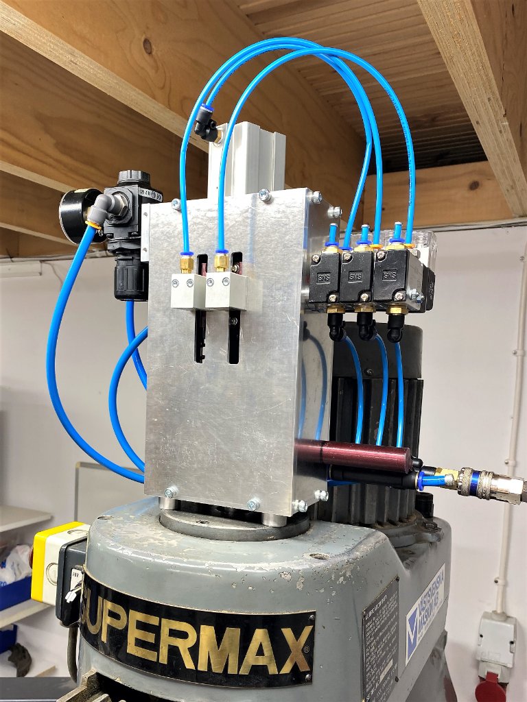

Jo, det funkar - bara en snabbtest än så länge.
Ett litet problem med att konan fastnar ju rätt så bra när man har dragit fast den,
lite "knack" på dragstången behövs ibland för att få den att släppa taget.

Ja man skulle kanske behöva olika tryck på låsningen och lossningen.
En miniregulator på låsningen ställd någon bar under huvudregulatorn.

Fast den är ganska smart, just denna mutterdragare.
Den har c:a 30% högre moment (176 Nm vs 135 Nm) vid lossning jmf med åtdragning så det är helt OK

Monterad, och inkopplad :)

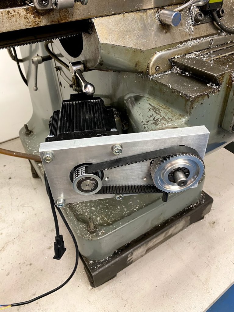

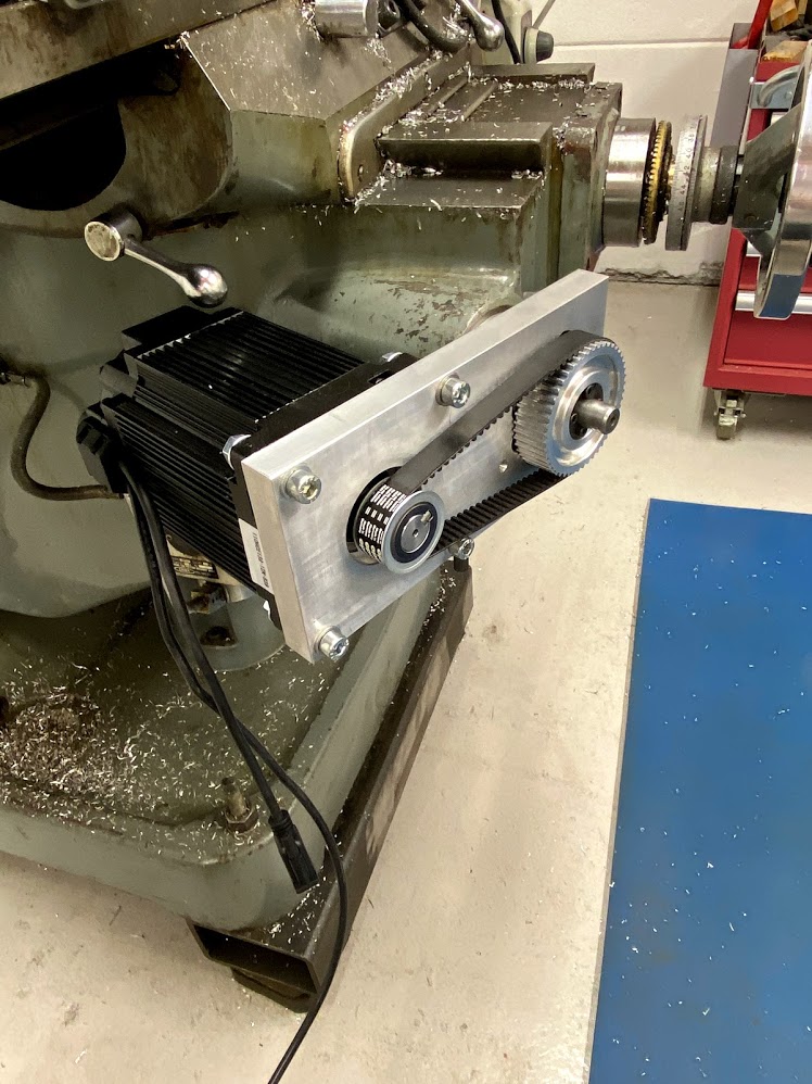

Post by LOLA-Christian »
Då var mekaniken för drivning av Z-axel klar (vad är korrekt remspänning för kuggremmen?)

Ser fint ut.
Vet inte vad korrekt remspänning är, går säkert räkna ut och mäta med rätt instrument men jag brukar gå på känsla.

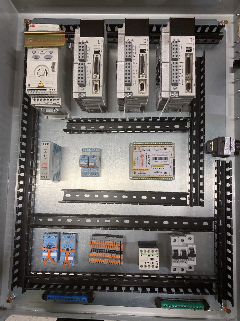

Påbörjat byggnation av styrskåp

NIce!
Antar att du försöker separera matning, kablar ut till spindel och motorer samt styrsignaler till höger och vänster så att det inte blandas för mycket och skapar störningar?
