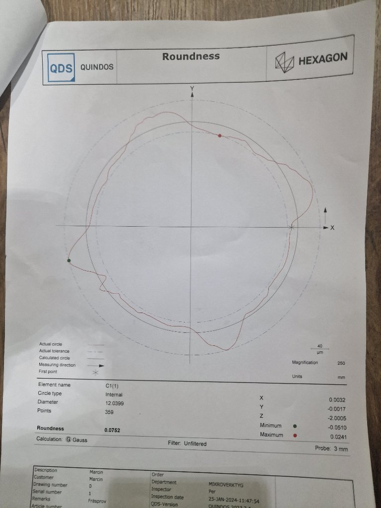

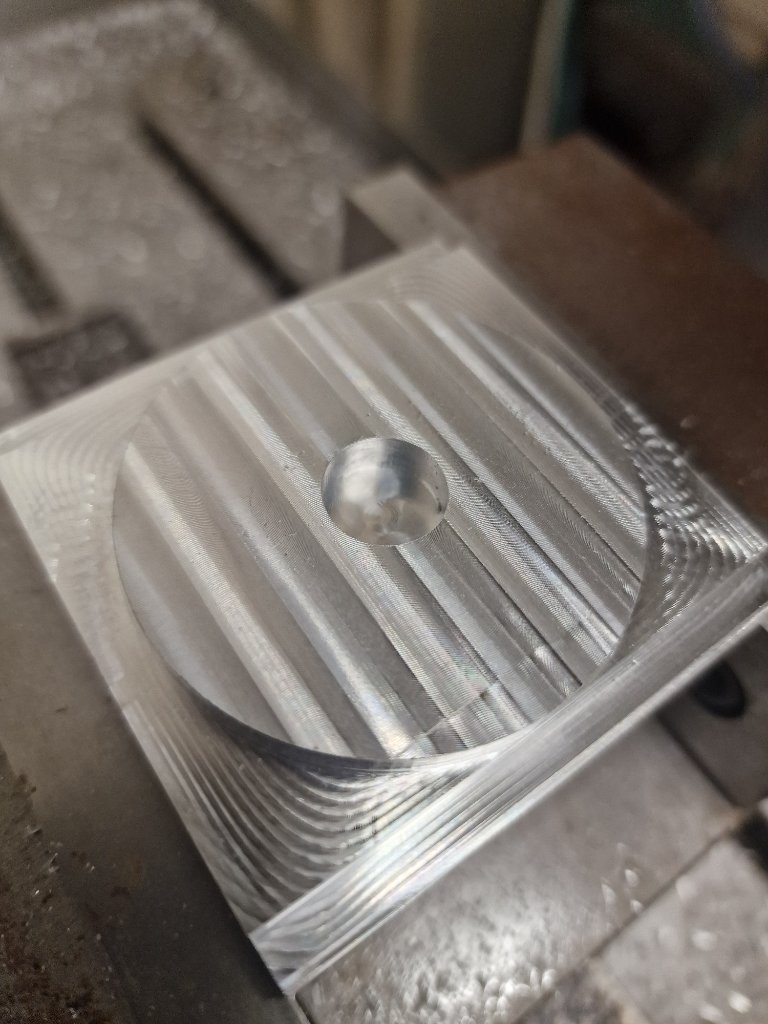

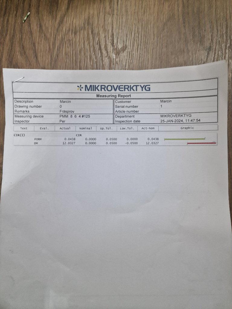

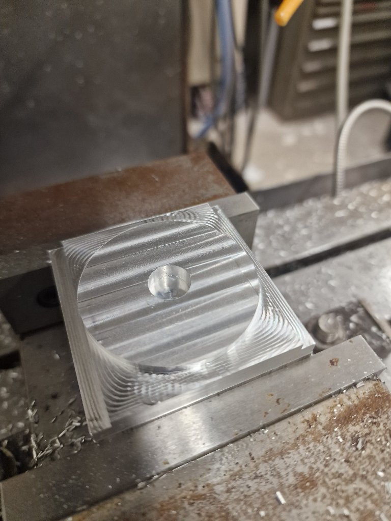

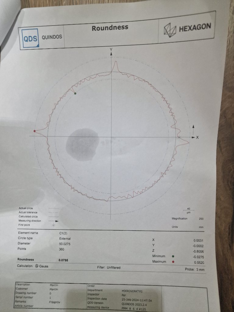

Första test bit klart, ska matas i mätmaskin och stalla eventuellt vändglapp på kullskruvar. Jag är jätte nöjd, resultat ser bra ut, postpocesor till fusion 360 fungierar bra.

Invandig 12 mm hål
Utvändigt cirkel
Ingen glapp på kulskruvar men verkar att uccnc är inte tillräckligt snabbt. Tror jag att dwell time mellan koder är ganska stor. Fusion dela upp cirkel till 4 delar, jag skå pröva modifiera koden till enkel kod istället.
"Com. Buffer size (sec): " är stallt på 0.1 sekund jag tror att det inställning som är ansvarig for dwell time?
Om maskin väntar 0.1 och spindel roterar 4000 varv det betyder att spindel roterar 6.66 varv utan rörelse.
