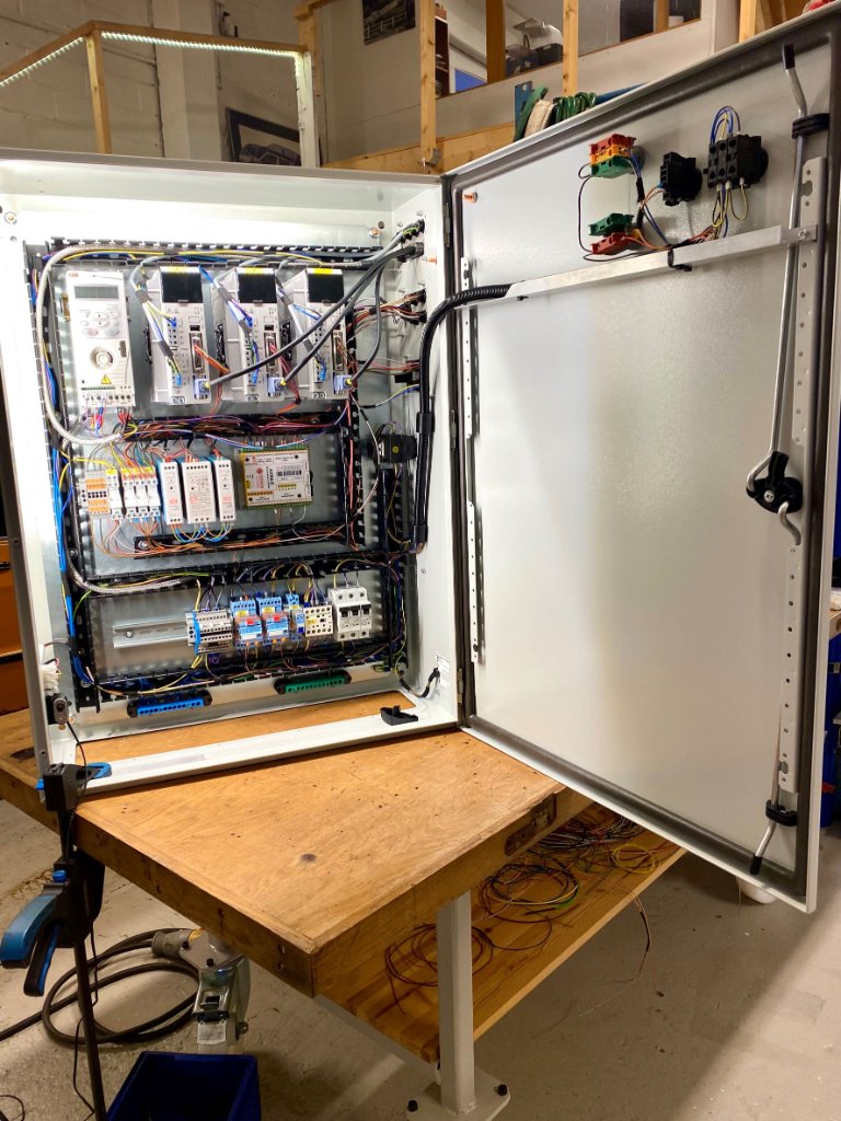

Jo, så var tanken. Ha dem så långt ifrån varandra som det praktiskt är möjligt
Re: Supermax YCM 1 1/2 - VS
Posted: Thu Dec 30, 2021 9:58 am
by admin
Ok, vi brukar sätta det som är känsligast längst upp och det som stör mest längst ned (förutom säkringar och sånt då) men det gör kanske ingen större skillnad.
Posted: Thu Dec 30, 2021 10:28 am
by LOLA-Christian
Ajdå, tvärtemot hur jag tänkte - och nu har jag kommit en bit på vägen så kan/vill inte ändra…..
Får hålla tummarna ;)

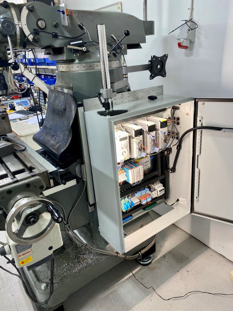

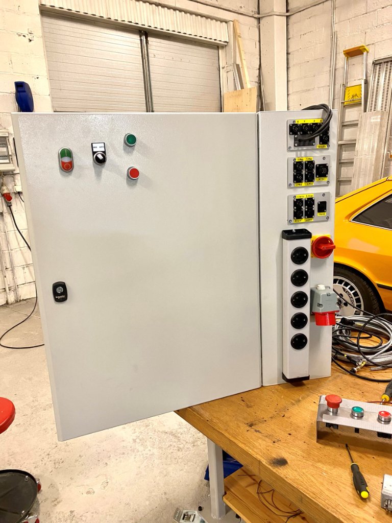

Sådär...., äntligen är alla (?) kablar kopplade inne i skåpet.
Testat med spänning, allt funkar som det är tänkt (1 (!) kabel kopplad på fel plint ;)) - skönt!
Nu skall jag torrköra hybridservo och spindelmotor........
Posted: Wed Feb 02, 2022 5:53 pm
by admin
Ser fint ut!
Trångt blir det som vanligt också :)

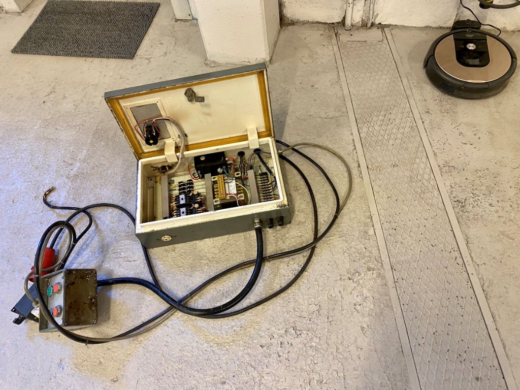

Posted: Mon Mar 28, 2022 8:42 am
by LOLA-Christian
Sådärja, bort med det gamla......
Och in med det nya :).......
Posted: Mon Mar 28, 2022 9:03 am
by admin
Nice ser proffsigt ut!

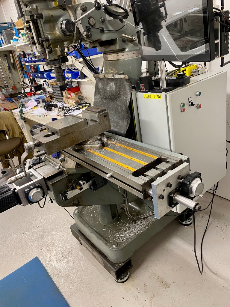

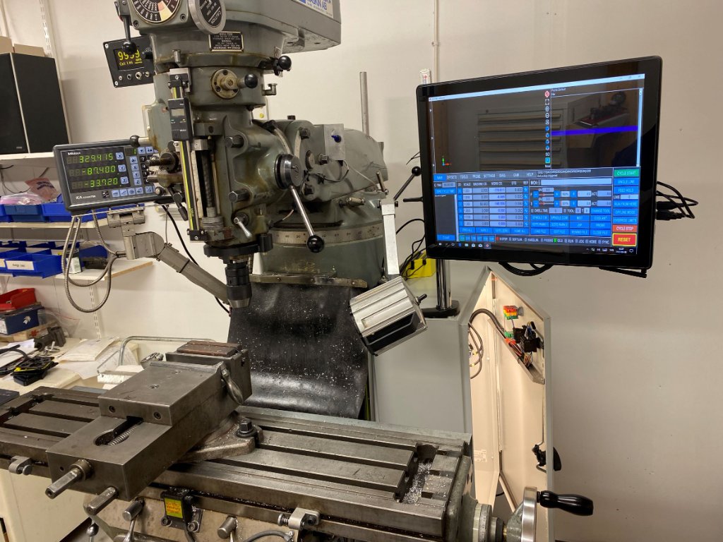

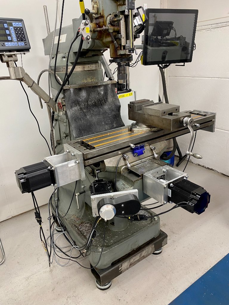

Posted: Thu Jun 30, 2022 9:39 pm
by LOLA-Christian
Då var det mesta på plats, det som återstår är att byta ut trapets mot kulskruv.
Det fungerar (imponerande!) bra med back-lash kompenseringen så med kulskruv blir det nog super-bra :D
Men, jag är novis map på CAM, och undrar om det finns någon i min närhet (Åmål)
som skulle kunna vara intresserad av att ge mig en "crash-course" :?:
Det är frågetecken kring rörelsen (X,Y & Z), huruvida + & - är åt "rätt" håll,
jag får heller inte touch-proben att fungera (men det kan bero på "skit bakom tangent-bordet")
Posted: Fri Jul 01, 2022 6:07 am
by admin
Ser proffsigt ut!
Vad är den lilla veven till för?
